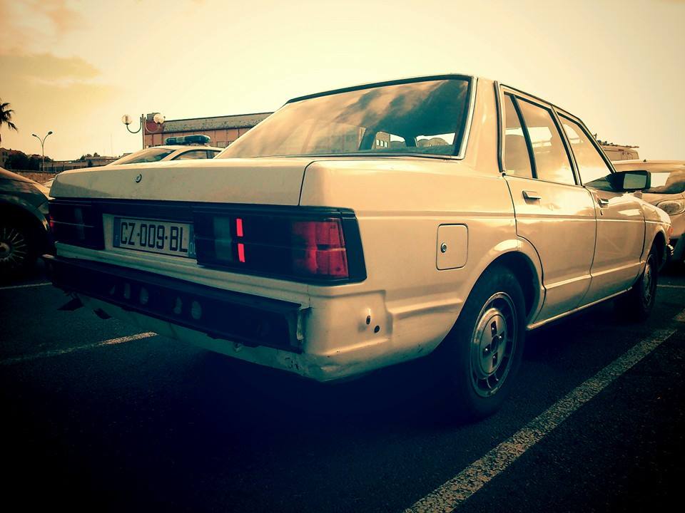

Bonjour,
Beh voila y'avait deja un post sur celle-la, et j'ai vu que vous demandiez si vous alliez la revoir, et bien elle est de retour !
Voila, sinon depuis son acquisition, j'ai pas fait énormément de modifications, mais un projet est en cours.
J'ai du changer le démarreur qui était mort, et j'ai trouvé un émetteur d'embrayage reconditionné sur le net, car ca commencait à bien pisser sous le pédalier, et il m'est arrivé que de l'air rentre dans le circuit, donc plus d'embrayage, et je viens de commander des fils de bougies ( j'espere que mon soucis vient de la, au ralentit elle tourne sur 3 cylindres, et en débranchant un fil de bougies j'ai remarqué un arc électrique venant du fil connecté la la bobine, en espérant que ca ne vienne pas de la bobine ou qu'il y ait un autre probleme sur les injecteurs).
J'ai également changé un joint de la pompe a essence, car un des anciens propriétaires a jugé bon de mettre un joint cuivre sur un des régulateurs... ce qui en serrant a bien défoncé l'état de surface... mais j'ai reussi à rattraper le tout avec une lime.
Il me faudra aussi changer la courroie accessoire qui a tendance un peu a patiner, meme une fois retendue... et faire une bonne vidange dans pas longtemps.

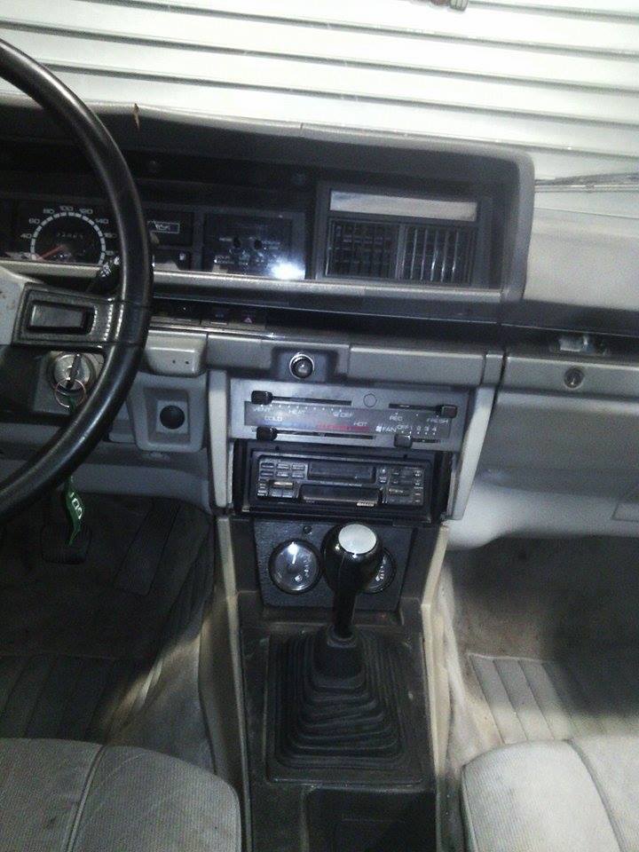

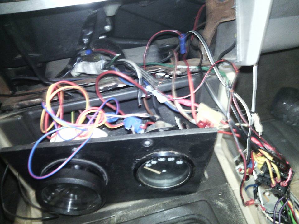

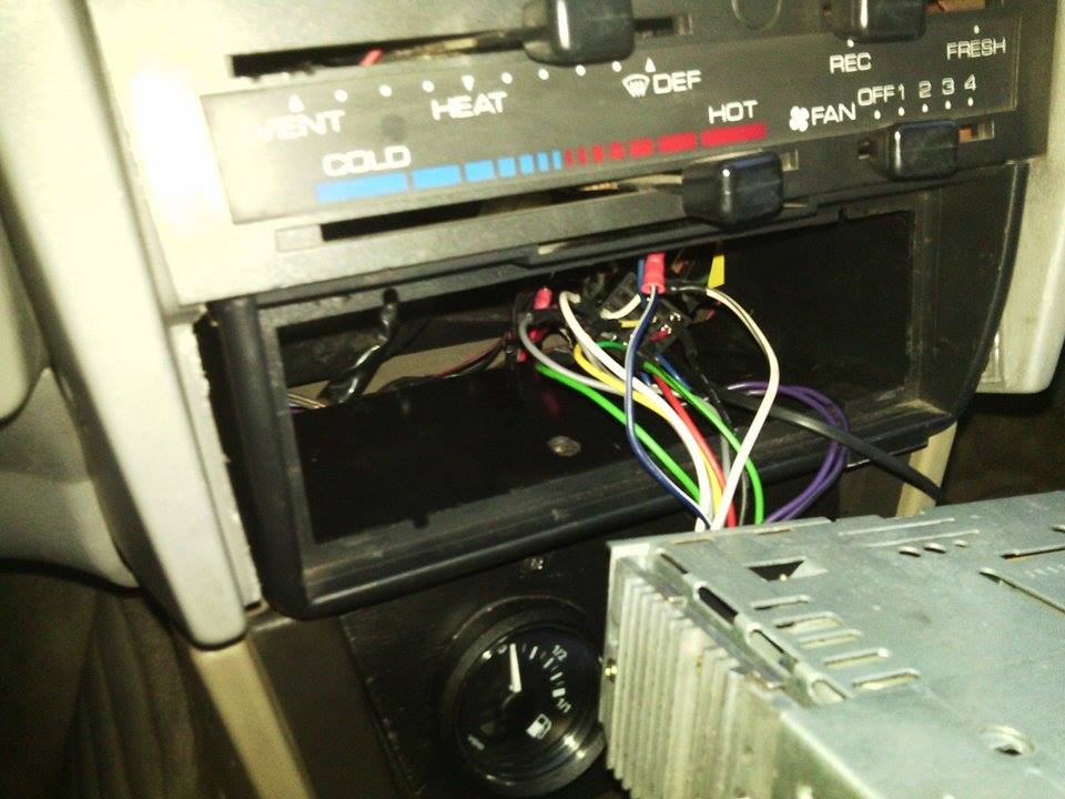

J'ai aussi refait un peu d'électricité au niveau du poste, car en voulant le changer je me suis rendu compte que c'était un sacré bordel !
Je projette tout de meme de trouver un moyen de refaire fonctionner les jauges a essence et de température d'eau, car bon, on peut pas dire que je soit un grand fan des mano... Après démontage, les alim sont correctes, donc je comprends pas tout à fait d'ou ca peut venir, peut etre les soudures qui sont plus toutes jeunes...

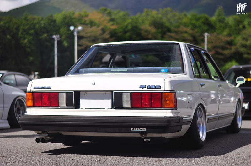

Et je viens de remporter des feux japonais aux enchères que je trouve plutôt sympa
A ceux ci s'ajoute le passage en plaque au format japonais, que j'ai commandé en australie ( avec une police d'écriture proche des plaques jap' ) car avec les feux JDM je ne pourrais pas conserver mes plaques.
Si le porte feuille me le permet cette année, j'aimerais reprendre la carrosserie et la repeindre dans son blanc d'origine, la poser sur des combinés Tein ( j'ai deja les pivot de S13 pour la conversion, il ne me manquera plus que des roulements neuf, ce qui corrigera le petit soucis de roulement qu'elle a actuellement... ), changer les jantes par des SSR MK III ( en 14x8 ET0 ou -12, j'attends de voir des exemples sur un groupe Facebook de 910), poser des rétros sur les ailes, et remettre un pare choc en bon état. Niveau moteur, je comptes pas faire grand chose a part changer ce qui a besoin d'être changé. Je vais également prendre mes compressions pour etre sur que la segmentation est toujours ok, sinon je compte également repeindre la baie, et rendre le tout un peu plus esthétique car c'est pas vraiment fameux pour l'instant, donc je verrais au moment voulu si je peux cacher quelques cables, et refaire une peinture du cache culbu.
Puis peut etre dans quelques années, quand j'aurais terminé mon autre Nissan ( une S12, qui faute de moyen n'a pas beaucoup avancé depuis.....) j'envisagerais un swap FJ20DET, mais ca ne reste qu'une idée pour l'instant, avant ca je dois terminer l'autre.
A part ca, si quelqu'un a ca en stock, d'une 910 diesel ou d'un autre type, je recherche activement des éléments d'interieur :
Tableau de bord gris de péférence ( car l'actuel a été découpé pour passer le poste )
Boite a gants ( si je trouve pas tout le tdb)
Garnitures de portes grises ( elle aussi découpés pour les enceintes )
Une console centrale grise, car elle est cassé au niveau du levier de vitesse, un insert s'est barré, et lorsque je passe les vitesses elle a tendance a se barrer...
Une banquette arriere en bon état ( j'crois que la mienne a du se faire bouffer par un loup garou vu l'état )
Un siege avant sans trou...
Et si quelqu'un a par chance un intérieur complet marron et beige, je lui prends !
Merci d'avoir lu !
