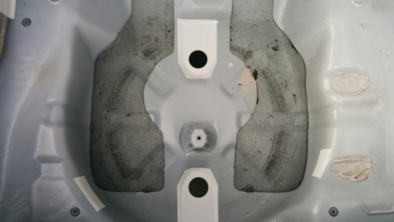

Puis vue que ma banquette était démontée, j'en ai profité pour m'attaquer à l'inspection du compartiment arrière
Flow SSM#3 Nissan Sunny RZ-1 Img_2019
Flow SSM#3 Nissan Sunny RZ-1 Img_2020
C'est propre, regardons sous les plastiques maintenant.
Flow SSM#3 Nissan Sunny RZ-1 Img_2021
Flow SSM#3 Nissan Sunny RZ-1 Img_2022
Ça va, c'est un peu sale, du coup j'attaque une petite "restauration" de l'arrière
- Nettoyage du châssis au D13 + Pinceaux
- Nettoyage des joints de soudure
- Brossage des points de rouille (Il y en a très peu 2 - 3 par ci par là)
- Pose d'un anti-rouille
- Rajout de "polyuréthane" sur les soudures par endroits
- Mise en Peinture des réparations
- Mise en Peinture des pièces métallique nues
- Remplacement par du neuf de tous les clips en plastique
- Réparation d'un panneau en plastique (Support cassé)
- Colmatage des rayures plastique
- Remontage des plastiques
- Réparation + Renforcement de l'isorel du coffre
- Remplacement de la "laine" isolante sur les moquettes
- Remontage banquette
- (Peut-être) Remplacement des HP
2h plus tard ...

On voit pas bien sur les photos, j'ai actuellement fait le dégraissage & nettoyage au DS13 sur tout le coté gauche jusqu’à la trappe de pompe à essence.
