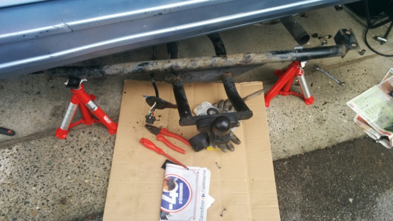

Rénovation de l'attelage,

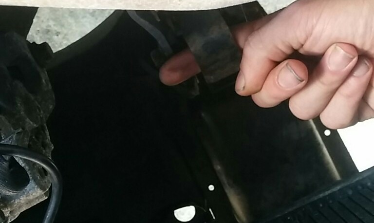

Une partie de l'échappement :
A savoir que tout l'échappement est neuf (Descente, Intermédiaire, Arrière, Silent-block & boulonnerie) et pour les goujons au niveau de l'intermedière et du collecteur, c'est un pas 1.25. Le tout protégé par 3 couche de Peinture Céramique HT 800°

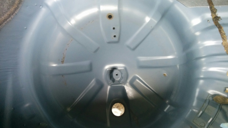

Semaine 4 : Emerde avec le trunk of the BB :
DONE!

Semaine 1 : Mechanics...
Voila comment c'est crade...
L'état des biellettes... (J'ai mis du moog)
DONE!

Merci, oui encore pas mal de boulot à faire, surtout la boite...
Uréthane Liquide 60A pour du daily et 80A pour du circuit. J'ai pas trouvé d'autres solutions sauf avoir un donneuse, puis c'est plus costaux que l'origine.
Petit conseil, dégraisse bien, remplis bien jusqu’à ras-bord et laisse sécher 48-72H.
Prime à bord, on peux presque refaire tout les silents avec ça.
Vérifie tes biellettes de barre stab, mes a-couts venais de là.

tu dois en passer des heures à nettoyer autant en profondeur
c'est un gros probléme sur les bluebird, elles sont souvent bouffer au niveau des fixations de ceintures arrière
